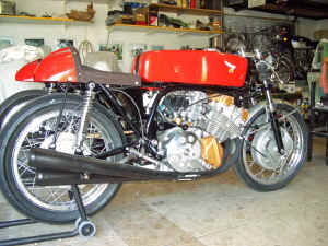

galt es nun, die wohl legendärste Honda Rennmaschine der
Nachkriegszeit,
nämlich die RC 172 ( 350ccm
/ 4 Zylinder
in einer limitierten Kleinserie von 8 Stück
zu realisieren . |

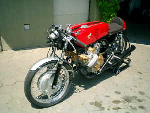

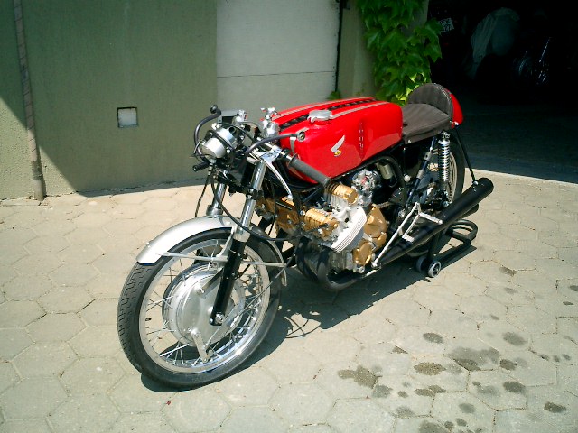

Auf Grund der Erfahrung mit der RC 181 und inzwischen auch durch
Unterstützung aus Japan, konnte wiederum ein originalgetreuer Rahmen
nach Originalzeichnung gebaut werden. Hierzu wurden eigens von einem
tschechischen Automobilzulieferanten die Rohre nach exakter
Spezifikation gezogen. Bremsen sowie weitere wichtige

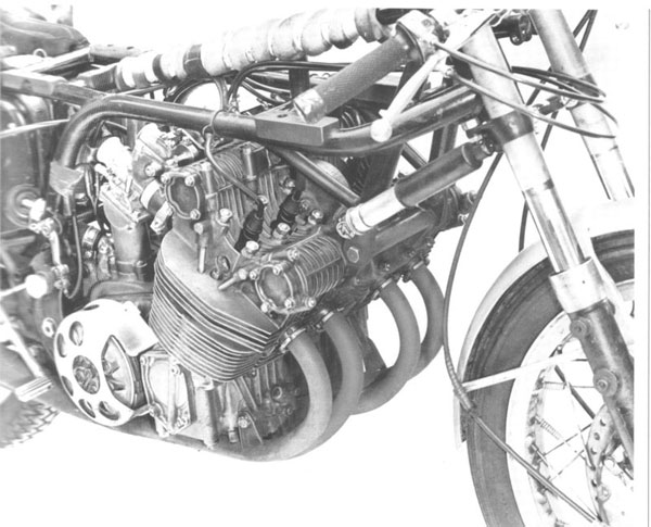

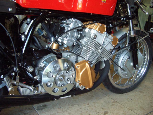

Motorenkomponenten wie
Zylinderkopf und Ventilgehäuse wurden in eigens dafür hergestellten
Werkzeugen nachgegossen. Tank und Höcker werden in Handarbeit aus
Aluminium hergestellt. Ebenso
ist die Verkleidung, die bei dieser Maschine nie lackiert war,
im Gegensatz zu anderen Honda RC Modellen in Handarbeit aus Aluminium
hergestellt.
Weiterhin wurden Kolben
speziell für die Maschine in den USA hergestellt bzw.
angepasst. Dynamische Teile wie die Kurbelwelle und
die Nockenwellen wurden angepasst bzw.
wurde auf die Honda eigene Tuningschmiede HRC zugegriffen. Kleinteile
wie Gabelbrücke, Fußrasten,
Tankverschluss usw.
wurden ebenso nachgegossen.
