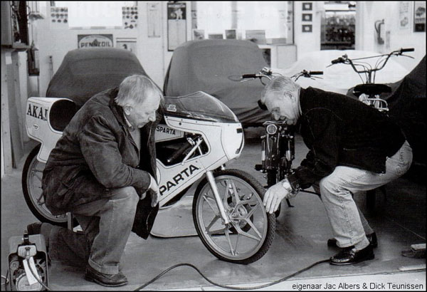

Mit diesem “Schwarzen
Pfeil“ brach der frühere 50ccm Weltmeister van Kessel 1977
den Geschwindigkeitsweltrekord in der 50ccm Klasse. Er fuhr
mit der Maschine mehr als 221 km/h! Als wir für eine
Reportage über die Weltrekordmaschine beim stolzen Besitzer
Jac Albers zu Besuch waren, stellte sich heraus, dass an der
Wand in seiner Garage auch eine “gelbe Wespe“ in
hervorragendem Zustand hängt. Auf der Rennverkleidung
stand ein wohlbekannter Name: Sparta!
Damit war also auch das Rätsel
um den Verbleib der originalen Sparta 50ccm Rennmaschine gelöst.
Mit dieser Rennmaschine fuhren der ex 50ccm Weltmeister Henk
van Kessel und der erst 17jährige Erik Vierdag viele gute
Platzierungen und sogar einen nationalen Titel ein, und das
trotz einer extrem kurzen Entwicklungszeit in einer gerade mal
16 m² großen Werkstatt.

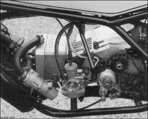

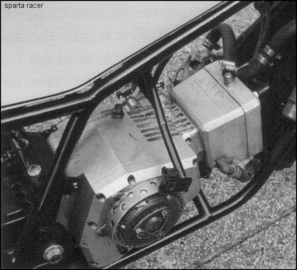

In Zusammenarbeit mit dem
Sparta Ingenieur van Kleef war das Team monatelang damit beschäftigt, zwei völlig
neue wassergekühlte Motoren mit liegendem Zylinder
herzustellen, wobei ein Motor als Reserve dienen sollte. Für
die Fertigung der Motoren wurde mit zwei massiven Aluminiumblöcken
begonnen, an denen die nötigen Dreh- und Fräsarbeiten ausgeführt
wurden.

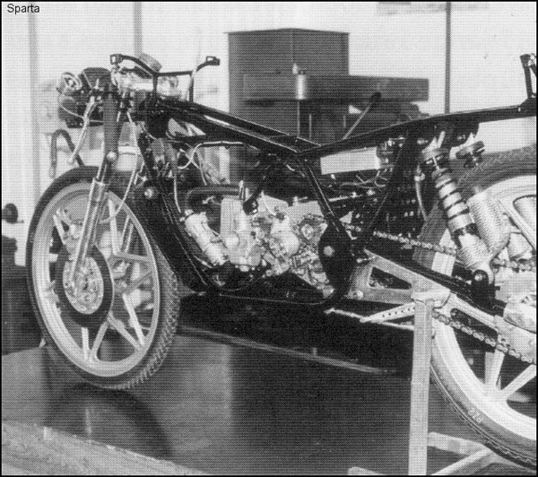

Da es sich nicht lohnte
bestimmte Teile selber herzustellen, wurden diese bei
renommierten Zulieferern bezogen und in der Fabrik, wo die
entsprechenden Apparaturen zur Verfügung standen, harten
Tests unter Rennbedingungen unterzogen. Ein wichtiger Teil
dieser Tests bestand aus der Prüfung der Monofederung des
Hinterrades, der Scheibenbremsanlage sowie der hydraulischen
Kupplungsbetätigung. Der Doppelschleifenrahmen wurde durch
Jan van Tilburg und Piet Plompen in Zusammenarbeit mit der
Firma Sparta entworfen und gebaut. Als großer Vorteil erwies
sich dabei, dass die Fabrik über eine Rahmentestbank verfügte.

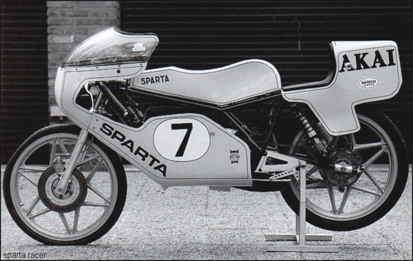

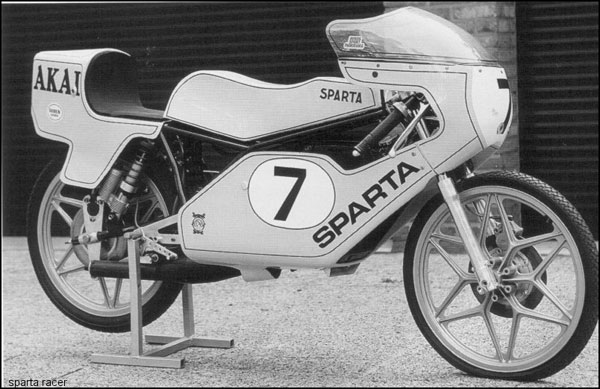

Formgebung und Technik |
Luftwiderstand ist gerade
für Rennmotorräder ein entscheidender “Bremsfaktor“. Es
ist deshalb logisch, dass erst recht in der 50ccm Klasse nach
einer möglichst perfekten, schmalen Stromlinienform gesucht
wird. Wie man auf vielen Rennfotos sehen kann, führt dies
aber dazu, dass der Fahrer an allen Ecken regelrecht “übersteht“.
Durch die schmale Verkleidung wird der Fahrer auch in seiner
Bewegungsfreiheit eingeschränkt, und genau dies war der Grund
für das PP/Sparta Team, eine Verkleidung zu entwickeln, die
dem Fahrer mehr Bewegungsfreiheit bot, aber gleichzeitig auch
aerodynamisch überzeugen konnte. Das Ergebnis war nicht nur
eine höhere Endgeschwindigkeit, sondern auch ein geringerer
Auftrieb am Vorderrad.
In einem Brief vom 23. Februar 1978
wurde die Presse durch Manager Piet Plompen über die 50ccm
Rennpläne des NGK Road Racing Teams für 1978 informiert.
Darin äußerte er auch die Hoffnung, dass
Holland durch eine
gemeinsame Anstrengung von Fahrern, Technikern und Sponsoren wieder an die Spitze der 50ccm Klasse gebracht werden
könne. Sponsoren waren bitter nötig, und neben dem Anteil der
Sparta Fabrik waren das die Hersteller oder Importeure von NGK,
Akai, Ashai Pentax, Damen Leathers und Castrol.

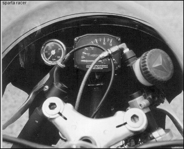

In der Presseinformation
sind auch technische Details des Sparta Renners zu erfahren.
Der Rahmen besteht aus Molybdän Stahlrohr der Dimension
22x1,25mm, der Tank und die Verkleidungsteile sind nach
eigenem Entwurf aus glasfaserverstärktem Kunststoff
gefertigt. Die Bremsanlage stammt von Brembo und die 28mm
Gabel aus dem Hause Marzocchi. Sparta stellte die
leichtgewichtigen doppeltwirkenden Stoßdämpfer speziell für
dieses Projekt her, und die Räder sind von Campagnolo aus
Italien. Der
Motor mit einem Bohrungs-/Hub-Verhältnis von 39,5 x 40 mm
lieferte 20 PS bei 16.400 U/min an die Hoeckle Kurbelwelle. Die
kontaktlose Thyristorzündung lieferte Kröber, und vor dem Drehschiebereinlass ist
ein 28mm Bing Vergaser montiert. Die speziell für die
Maschine entwickelte NGK “V“ Kerze hat den Wärmewert 11.
Das M50 Rennöl für die Mischungsschmierung lieferte Castrol,
und die Firma Renold steuerte die Kette der Dimension 1/2x3/16
bei.
Eine elektrische Bosch
Wasserpumpe sorgt für die Zirkulation des Kühlwassers, und
die sechs Gänge werden mit Hilfe einer
Mehrscheibentrockenkupplung geschaltet. Die Maschine steht auf
Dunlop Rennreifen der Größe 2,00x18 vorn und 2,25x18 hinten,
das Totalgewicht beträgt ganze 55 kg.

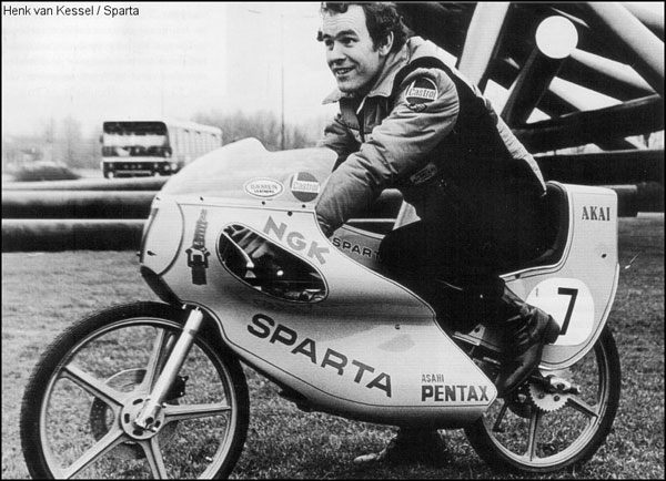

Die ersten, noch nicht offiziellen Testfahrten fanden auf dem Kurs von Nijvel statt.
Fahrer Henk van Kessel war schon nach Ablauf der ersten
Testrunden sehr zufrieden mit dem Handling und der
Motorleistung. Neben van Kessel sollte Erik Vierdag, der erst
siebzehnjährige Enkel des bekannten Gelände- und Straßenfahrers
Moby Vierdag, die Sparta fahren.
Podestplätze und eine nationale
Meisterschaft |
Der erste offizielle
Auftritt fand dann unter Fahrer Henk van Kessel bei der TT in
Assen statt, und obwohl die Abstimmung noch nicht optimal war,
brachte er den ersten Grand Prix mit der Sparta gut über die
Runden und wurde am Ende als 16. abgewinkt.

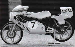

Die nutzlos gewordene
Rennmaschine verstaubte eine Zeit lang in einer Ecke
in Plompens Spritzkabine, wodurch sie sicher nicht besser wurde.
Der Motor wurde wohl noch einmal in einem NGK Renner
verwendet, aber letztendlich wurde die Sparta, zum Glück,
wieder mit ihrem originalen Motor vereinigt und durch Marcel
Beemsterboer zu einem neuwertigen Zustand restauriert.
Jac Albers, einer der
Besitzer der Importfirma Fodor und damit einer der Sponsoren
des NGK Sparta Projekts, war befreundet mit Piet Plompen. Als
